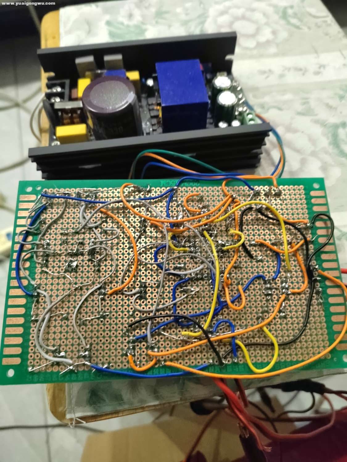

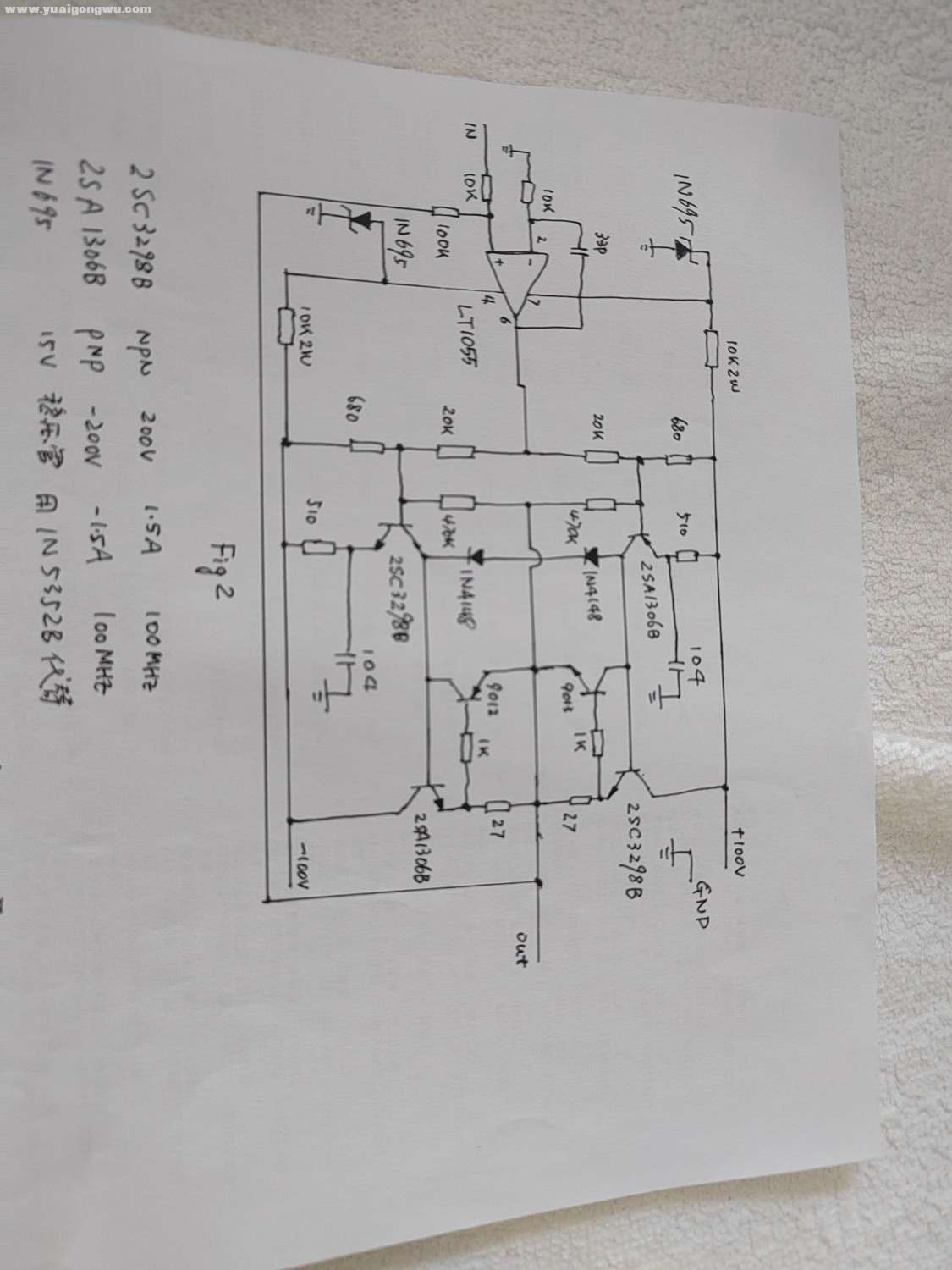

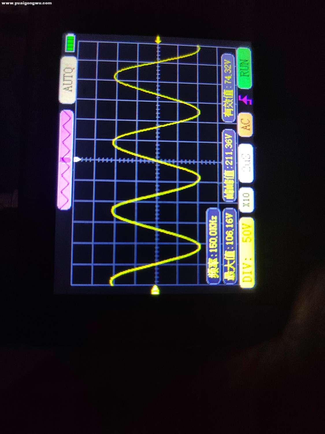

经过多次试验证明电子管放大电路不适合电容性负载50×50cm的铜网平行板式电极。根据ADI公司LT1055运算放大器手册上的高压运放电路,搭建了试验板,改动了部分电路,取得比较好的效果。±100v直流电源是网购的,其余的都是自制的。虽然粗糙,但是可以长时间稳定工作(睡觉时用,目前是5V输入,150KHz,200V峰峰值输出,双通道,相位差180度)。附上电路图供参考。

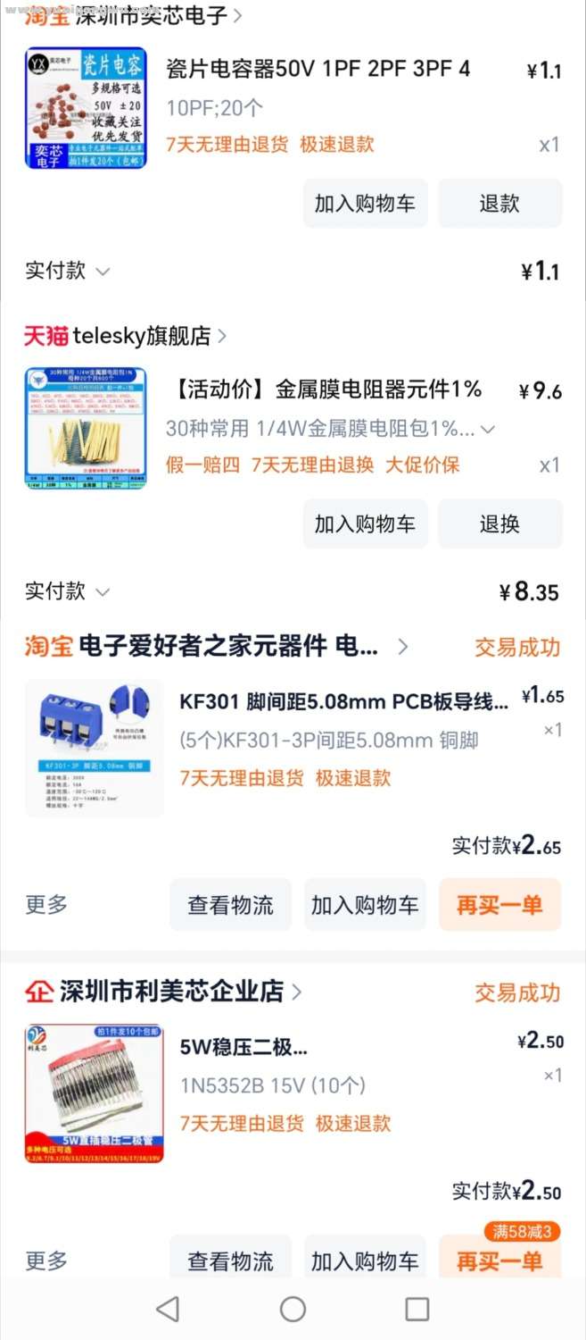

看电路图还行,实验板子不是自己做的需要慢慢捋一下!大佬能把购物记录发下吗?方便我抄作业!
累计签到:15 天
腾是邻  高中三年级 发表于 2024-12-20 17:12:40 来自手机 | 显示全部楼层 来自: 广东佛山
浮雕问天 发表于 2024-12-20 12:44
看电路图还行,实验板子不是自己做的需要慢慢捋一下!大佬能把购物记录发下吗?方便我抄作业! ...

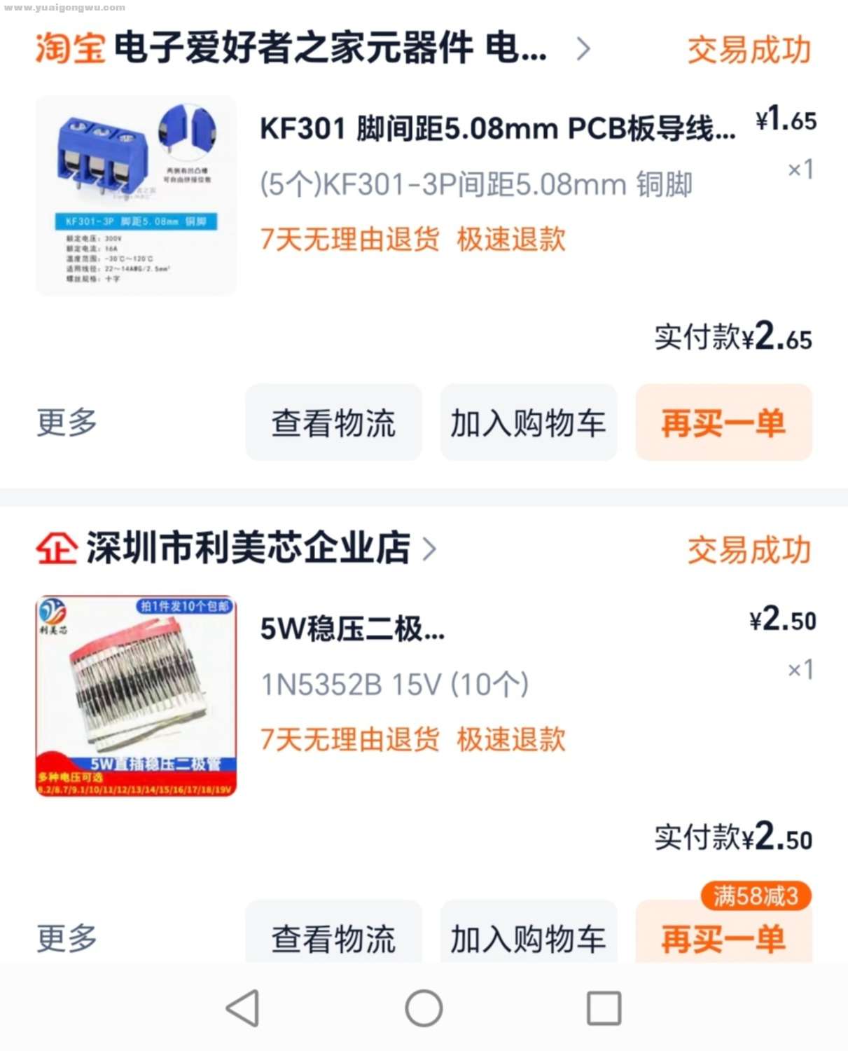

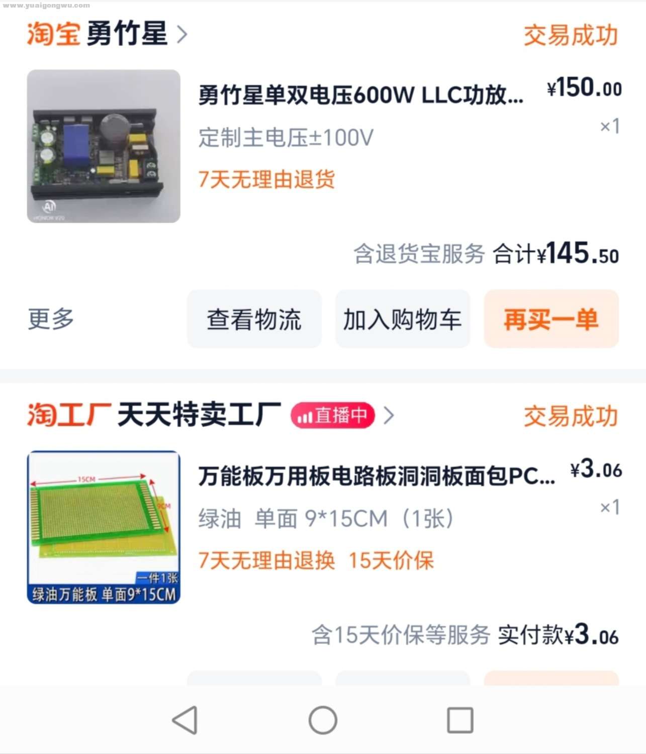

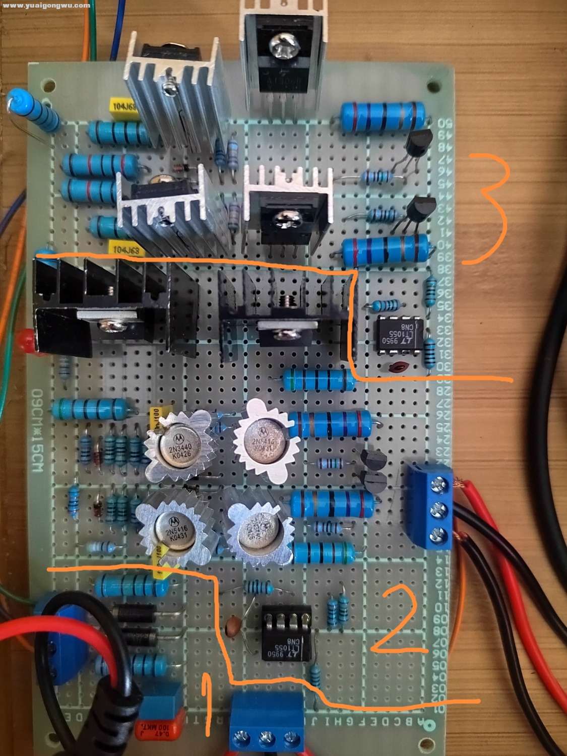

10K2W电阻要单独买。104电容要耐压200V以上的。LT1055要DIP封装的,也可以买8脚插座配合使用。
散热器安装脚太粗,要用锉刀锉细才能装到板子上。稳压管IN5352B的引脚也要锉细才能装进板上的小孔里。一定要注意三极管的ebc不要接错,否则在高压下极易烧管子。27欧的电阻可以用两只47欧并联代替,这样输出电流大约在27~28mA的样子,而不是原设计的25mA。

图被截掉了,补上截掉的部分。先做一个通道,调整好后,再做另一个通道。运算放大器的正负电源可以公用,不必单独供电。祝成功。
