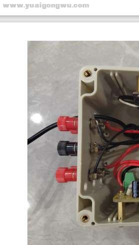

问题三:功放2号里面的塑料接线盒能否给个尺寸,还有螺丝和接线柱子有没有尺寸? 铜螺丝.jpg

问题三:见照片
