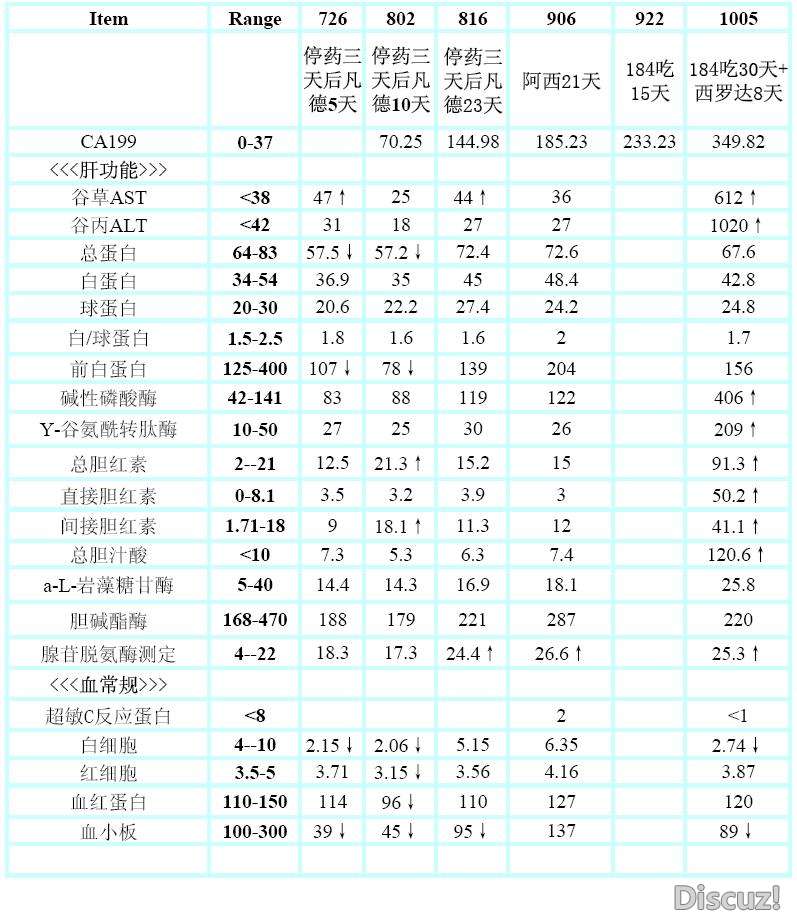

最近母亲的状态不好, 一个月间肝功能突然变很差:
现在已经停了184和西罗达 这一个月间肝功能下降的太多了, 目前呕吐, 乏力, 黄疸, 看着非常着急. 今天住院进行保肝治疗. 医生说我母亲属于敏感体质, 对药物的反应比较大.
这一个月间停了拉米夫定, 原因是之前母亲的HBV-DNA一直正常(有小三阳). 之前停过一个月的拉米, 停之前和停之后的病毒复制也都正常, 造成了这次的大意. 目前已经重新吃了拉米.
请问大家目前这个情况是可能是由于什么原因造成的,是肝细胞损伤性黄疸, 还是其他原因? 请问治疗上有哪些方法, 哪些需要注意的地方?
憨豆精神  超级版主 发表于 2011-10-6 22:43:31 | 显示全部楼层 来自: 广东广州
停拉米是非常危险的事!!
现在这样谷丙暴升,是乙肝病毒大发作,马上转到肝病专科医院或大医院的感染科,不能再在肿瘤科用一些可有可无的保肝药敷衍,这不是药物损害。
迅速检查乙肝两对半(定量)和乙肝病毒DNA、乙肝病毒变异,全面掌握乙肝暴发的情况。
停掉所有的药,吃回拉米夫定,每天再加1片恩替卡韦;在感染科按乙肝治疗指南规范治疗。与医生商量,必要时可用上茵栀黄注射液、丹参注射液、虎黄注射液等中药提取物。
病人要绝对卧床休息;饮食清淡。

DNA正常 但是血象上急性重肝爆发,什么原因造成的呢?184和西罗达能有这么大的能力把肝功搞成这样//
憨豆精神  超级版主 发表于 2011-10-7 22:47:22 | 显示全部楼层 来自: 广东广州
你要检乙肝两对半(定量),如果表现抗原低水平,那就不是乙肝暴发,然后才可从容一点检查别的,寻找急剧升高转氨酶和胆红素的原因。
