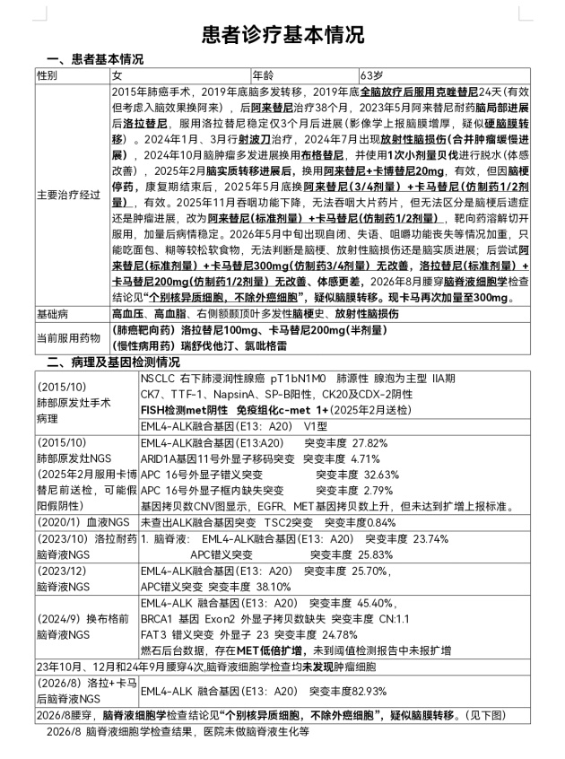

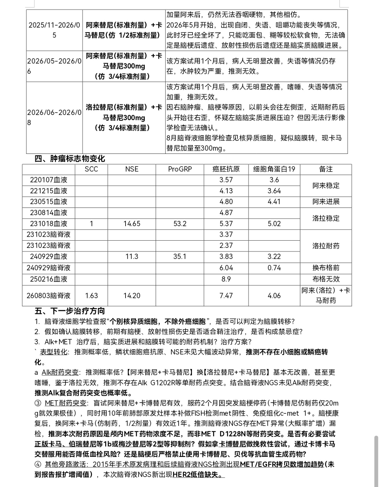

[主要治疗经过]

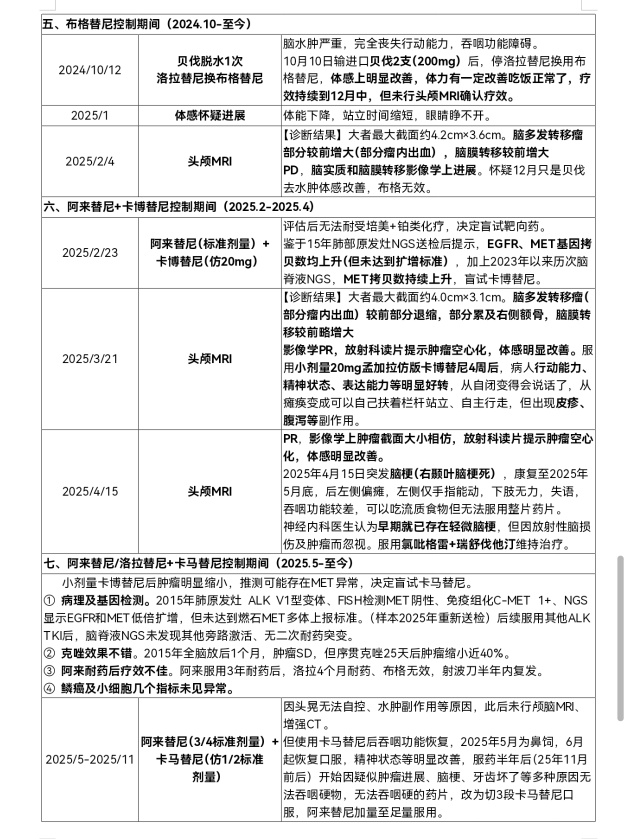

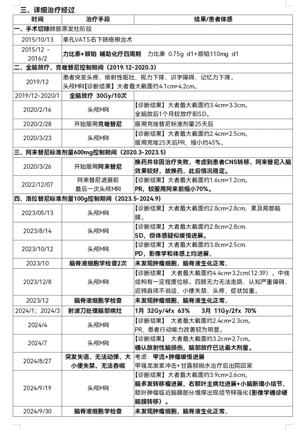

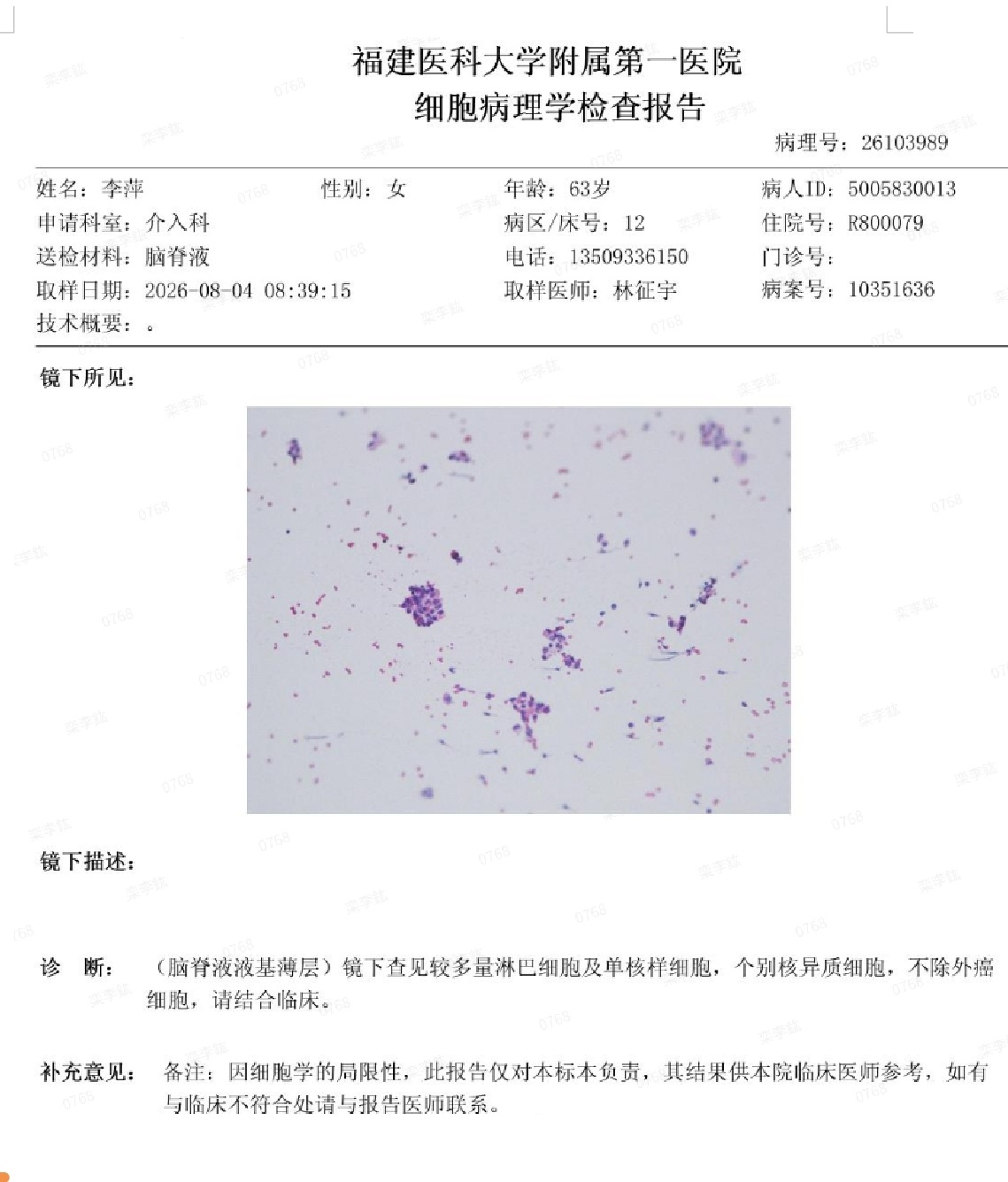

2015年肺癌手术,2019年底脑多发转移,2019年底全脑放疗后服用克唑替尼24天(有效但考虑入脑效果换阿来),后阿来替尼治疗38个月,2023年5月脑局部进展换洛拉替尼,服用洛拉替尼稳定仅3个月后进展(影像学上报脑膜增厚)。2024年1月、3月行射波刀治疗,2024年7月出现放射性脑损伤、肿瘤缓慢进展,2024年10月脑肿瘤多发进展换用布格替尼,并使用1次小剂量贝伐进行脱水(体感改善),2025年2月脑实质转移进展后,换用阿来替尼+卡博替尼20mg有效,但因脑梗停药,康复期结束后,2025年5月底换阿来替尼+卡马替尼(200mg),有效。2026年5月中旬自闭、失语、咀嚼功能丧失等情况加重,后尝试洛拉替尼+卡马替尼300mg无改善。2026年8月腰穿脑脊液细胞学检查结论见“个别核异质细胞,不除外癌细胞”,疑似脑膜转移。
[提问]

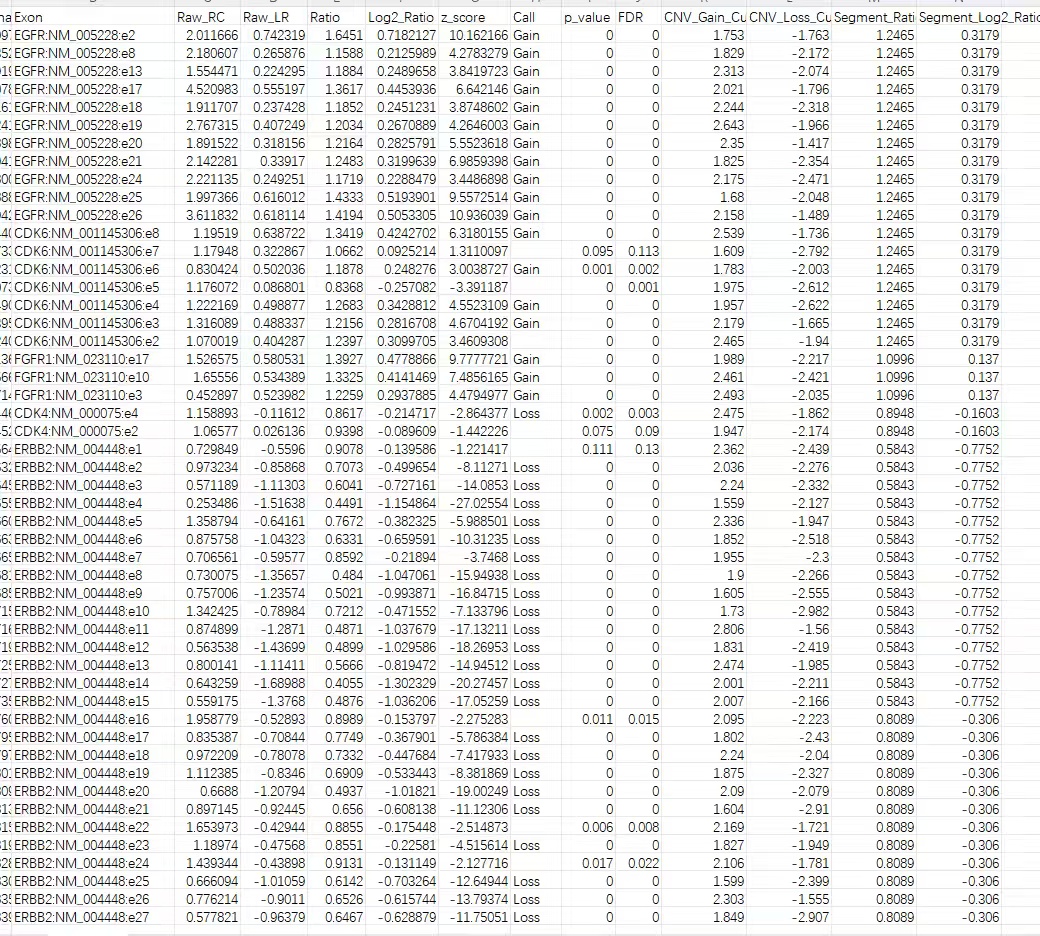

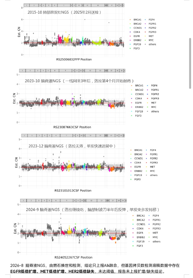

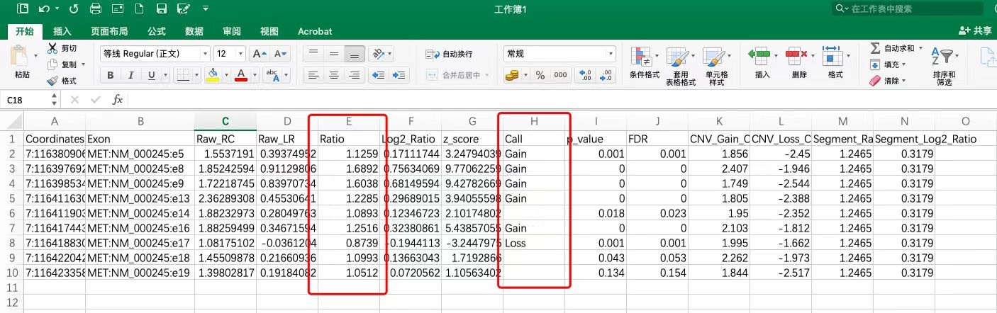

患者洛拉+卡马300mg后,脑实质和脑膜进展,脑脊液基因检测除了原有的alk融合、低倍met扩增外,这次新增低倍egfr扩增、her2缺失(但没出现其他alk、met、egfr等基因的耐药突变),考虑本次耐药原因是egfr扩增(数值上已超过met拷贝数)或者met颅内浓度不够的问题。想请教下大家
1.假如考虑egfr扩增导致的,但没有egfr突变,可以试试吃达可阿法佐利等egfr入脑效果好的药?
2.没有MET D1228N等耐药突变,卡马与卡博轮换吃有意义吗?看到有帖子说egfr扩增导致的met耐药卡博可能无效或者只是抗血管通路内短期有效。(吃卡马前吃了2个月20mg卡博,效果很好,缩遛50%,但因脑梗停药,后续计划卡马卡博轮换使用)

@阳光~ @闯关3AN2 @申医生 麻烦老师们帮我看下,
我家患者是alk融合+met扩增,目前洛拉+卡马300mg耐药,脑实质和脑膜进展,脑脊液基因检测除了原有的alk融合、met扩增外,这次新增低倍egfr扩增、her2缺失(但没出现alk/egfr/met耐药突变),考虑本次耐药原因是egfr扩增或者met颅内浓度不够的问题。想请教下
1.假如考虑egfr扩增导致的,没有egfr突变,可以试试吃达可阿法佐利吗?
2.没有D1228N等耐药突变,卡马换卡博有意义吗?(吃卡马前吃了2个月20mg卡博,效果很好,但因脑梗停药)

十几年了,必须赞一个,先像你们家学习,很厉害了!。。。。。脑膜转移,对于脑脊液的检测是考验病理科水平的,不是所有医院的病理科都100%能够精准诊断出到底有没有癌细胞的。现在不确定的情况下,参考前面的症状、影像学提示,确实不能够排除脑膜转移,不知道脑脊液的生化指标是否异常,脑脊液压力高不高,我觉得,可以采取诊断性治疗的方法试试,如果可行,医院也有腰穿鞘注培美曲塞治疗的经验的话,先低剂量的培美鞘注几次看看治疗后的反应,如果明显改善,那也可以算是诊断清楚啊。。。。
累计签到:5 天
闯关3AN2  博士二年级 发表于 2026-9-11 20:22:24 | 显示全部楼层 来自: 中国
前面卡博明显有效,不知道是抗血管起到作用,还是MET靶点有效,或者别的靶点,然后就停掉了,是不是怕多发的脑梗。。。。那可能其他的抗血管药物也不太敢上和,这个脑梗,多发的,还要请医生鉴别一下,是不是特鲁索方面的情况。。。。。。阿莱,洛拉,卡马都间断有过几次作用,现在似乎又耐药了,你觉得恩沙替尼可以吗?这个药不但是ALK,也顶半个MET靶向药,而且是和卡博一个类型的1A型MET,不是卡马的1B型,有可能的话,试试看。。。。。然后你想看看EGFR扩增的话,阿法替尼入脑一般,达克较好一点,就是副作用大,减量试试。。。。。。那么就是腰穿培美鞘注,或者恩沙替尼,或者恩沙替尼联合达克替尼。。。。。。。。个人理解,仅供参考。
