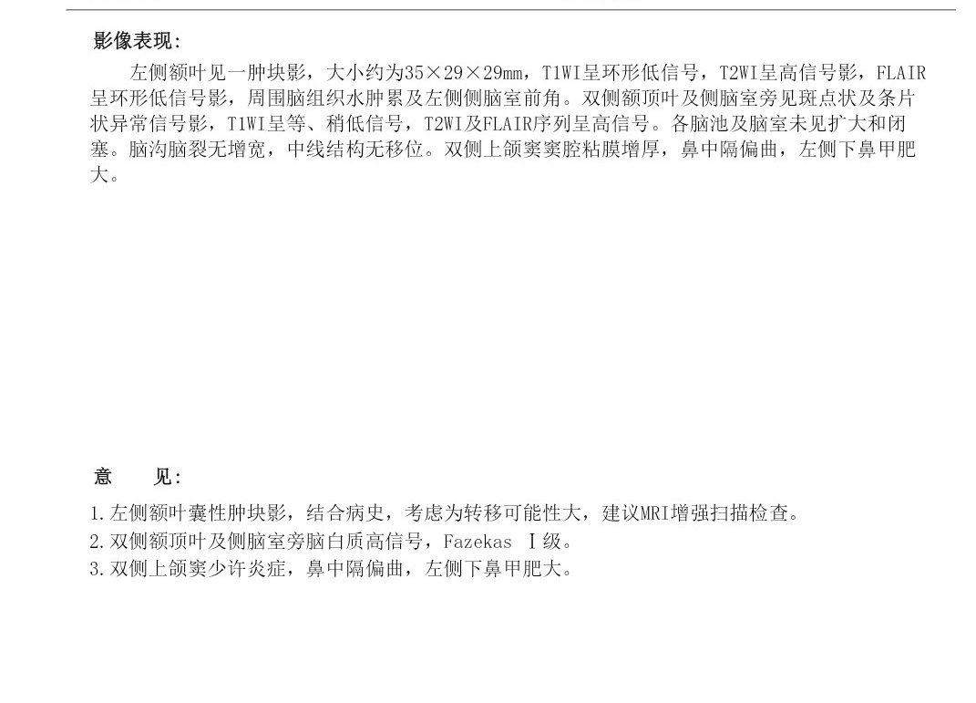

患者是我母亲,2022年七月确诊,EGFR 21L861R罕见突变,吃阿法替尼,2024年10月右肺下叶手术,由于阿法替尼副作用太大,换成了阿美替尼。2024年手术后到目前没有药物副作用,我妈正常人一个,本周复查脑部核磁,3厘米大的转移瘤子出现了,我感觉天塌了。找了医生,医生建议先做个增强核磁确定是单发还是多发,如果单发可以伽马刀,射波刀。如果多发就双倍阿美替尼先尝试看看。感觉后面的路看不清楚了,求大神指教。

好的,我在等增强核磁的结果,之前只是做的平扫

左侧额叶的囊性病灶,对于放疗的效果可能不是很好,建议再去神经外科看一下,这个囊性的病灶是否可以通过手术切除,或者先通过穿刺把囊性病灶中的液体抽出来之后再考虑放疗。脑转移,即使是多发,也可以通过伽马刀或射波刀来处理大的病灶,尽量先不做全脑放。假如只有头部的进展,处理了头部转移灶之后,全身治疗方案还可以按照以往的阿美替尼来。
