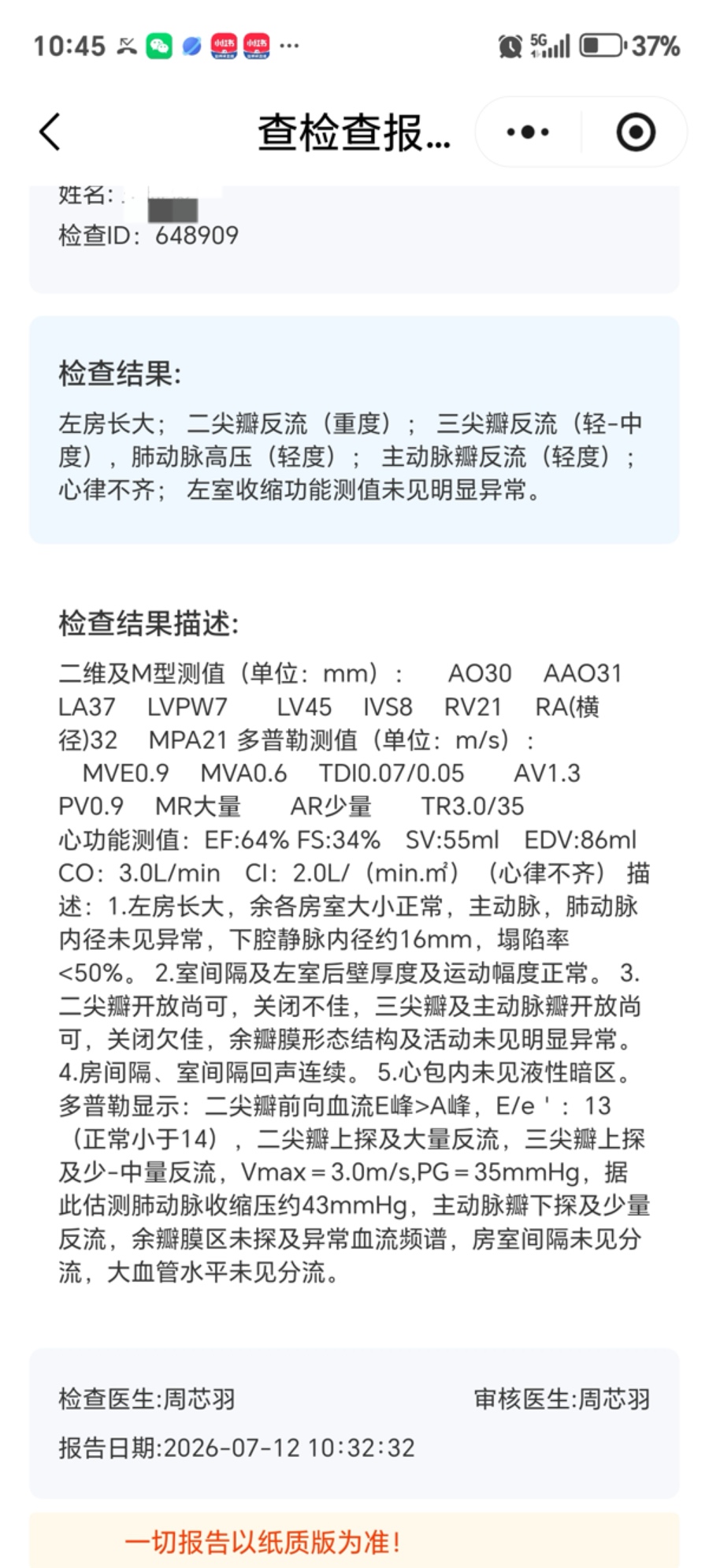

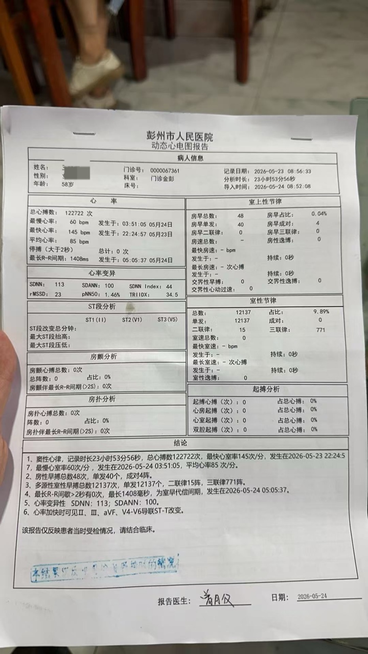

请各位看下是否是伏美的心脏毒性,该怎么处理呢?
256 10 abf 发表于 2026-7-12 14:38:51 |
肺腺癌晚期胸膜转移服用伏美替尼13个月后,1天偶发几次胸闷气短,心脏彩超和动态心电图如下。请问各位老师,是不是伏美的心脏毒性呢,咨询当地心内科医生说是要手术,三甲医院说先服药调理。请问各位老师高见,这种情况是要换药还是减量还是怎么处理呢。今年五月份复查,稳定中。

先排除是不是本身心脏血管狭窄问题。做个冠状动脉CT看一下。
小福星plus  初中一年级 发表于 2026-7-12 15:33:58 来自手机 | 显示全部楼层 来自: 中国
咨询当地心内科医生 最好做个冠脉CT。 如果是本身冠脉血管狭窄有问题 导致的心肌缺血,就按冠心病治疗。 动态心电图显示心率快时有心肌缺血的改变。
申医生  版主 发表于 2026-7-12 15:41:56 来自手机 | 显示全部楼层 来自: 北京
有室早,如果是吃药以后出现的,有可能是药物引起的,如果以前就有不好说,主要表现是心悸,查一下心肌酶,肌钙蛋白,尝试停药看看症状能不能缓解,如果停药缓解,吃上就难受,就是逻辑上有因果关系
阳光~  博士导师 发表于 2026-7-12 17:01:59 来自手机 | 显示全部楼层 来自: 湖南
个人感觉可以先进行药物治疗,心内科建议的手术是基于他们的专业基础上,纵观全身,还是抗肿瘤为主,如果手术,这可不是小手术,需要开胸,风险太大,手术前后需要停药,且不能排除术后各种感染风险的,根据伏美说明书来看,你们家这个情况发生率其实很罕见的应该,不排除是各种原因综合导致,建议稳定期,停靶向药几天,用一下心脏药物,具体用什么可以咨询心内科,比如β受体阻滞剂一类,后面可能建议长期用药了,然后观察心电图包括各种指标,再决定什么时候恢复靶向药或者用用不用更换其他靶向药。
abf  高中三年级 发表于 2026-7-13 21:12:23 来自手机 | 显示全部楼层 来自: 中国
谢谢阳光姐意见,心脏手术必须是开胸做吗?县医院说的是从大腿根部做介入,西部战区医院医生说的是先吃药调理。 哎 一开始还觉得她身体好,结果突然来个这个
abf  高中三年级 发表于 2026-7-13 21:15:14 来自手机 | 显示全部楼层 来自: 中国
现在就是没有靶向药前基线数据,不好判断。停药的话 影响大吗?
申医生  版主 发表于 2026-7-13 22:58:46 来自手机 | 显示全部楼层 来自: 辽宁
停一周内影响能小点
阳光~  博士导师 发表于 2026-7-14 09:44:09 来自手机 | 显示全部楼层 来自: 湖南
我看报告感觉这不是个小手术,如果医生建议从大腿根切口进行介入,那他们可能感觉没那么严重的,医生看片子更严谨,按照医生的建议就行,不过现在我觉得可以药物干预观望一下再说
