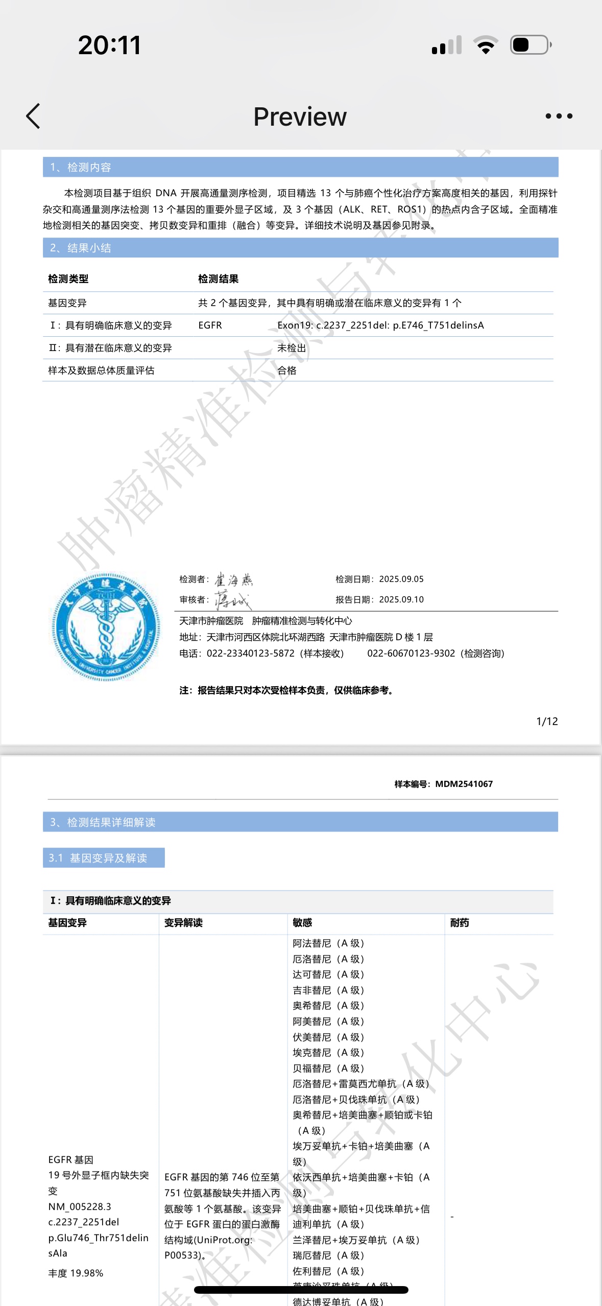

伏美耐药后基因检测报告,求各位老师帮忙解读
17137 7 zishu 发表于 2025-9-12 20:14:19 |
23年发病后吃伏美替尼至今耐药,新的基因检测如下,三类变异可参考么,下一步该如何

中微子MWXX  硕士二年级 发表于 2025-9-12 22:03:53 | 显示全部楼层 来自: 上海
楼主加油!推测之前以19突变为主,现在18突变丰度更大,推测是伏美还要的原因,不过19突变还在,所以并不意味着伏美就没有作用了,至于18突变,不太了解,论坛里大神不少,呼唤一下,肯定会有不错的指导,在此祝福楼主家好运常在!
申医生  版主 发表于 2025-9-13 06:48:23 来自手机 | 显示全部楼层 来自: 辽宁

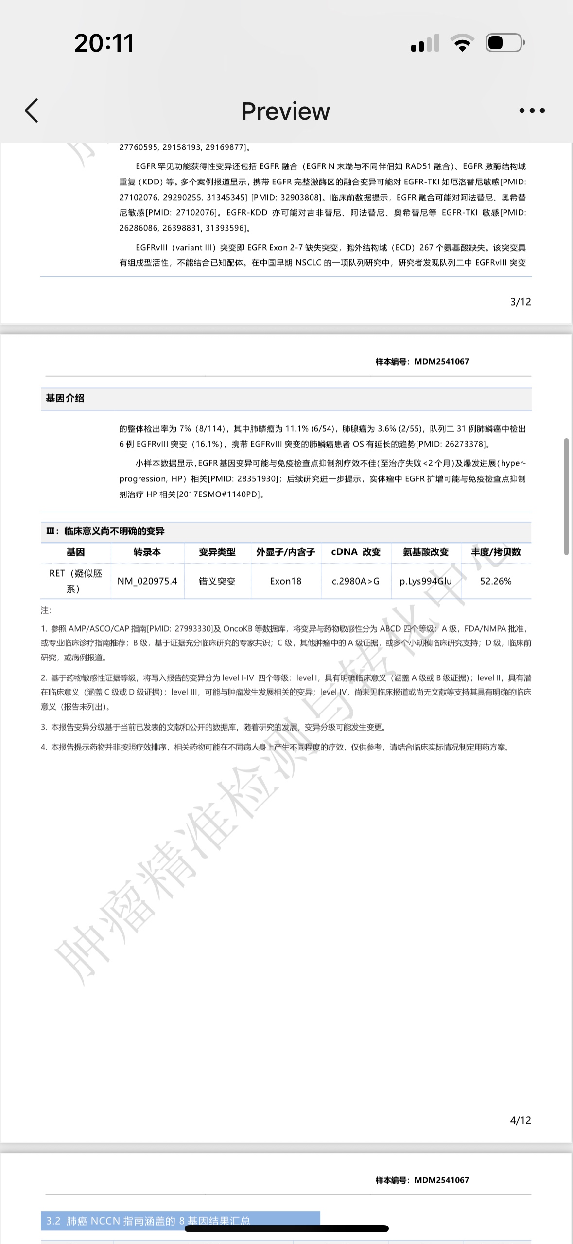

这个ret基因公司没数据库,不知道是否有意义,如果以前有,突变丰度涨了很多就考虑有意义了,三代耐药首选化疗加抗血管加免疫
阳光~  博士导师 发表于 2025-9-13 10:10:40 来自手机 | 显示全部楼层 来自: 湖南
ret错义暂时没有参考价值,或者说这个靶点可能不参与肿瘤发生。后续就是二三代联合抗血管,或者化疗的思路了

feeling1989  初中三年级 发表于 2025-9-15 17:01:05 | 显示全部楼层 来自: 江苏苏州
我家也检测出来了这个RET 突变 EXON18 突变频率49% ,另外有met 扩增,目前刚买了正版卡马,医生说如果这个没有效果的话,让试试RET融合的那个靶向药 普拉替尼 试试
